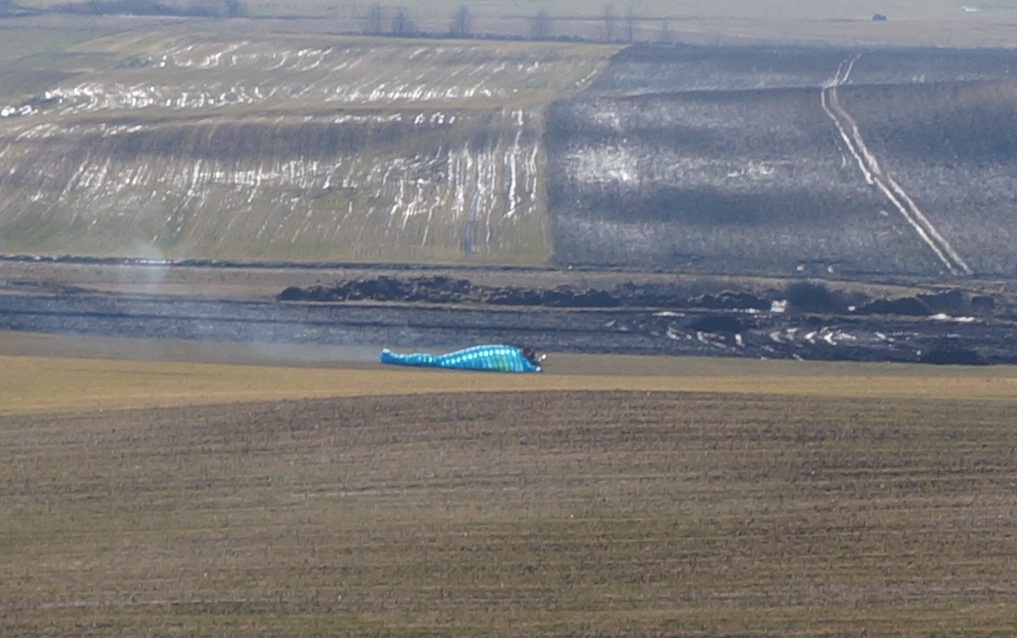

Situacija: Skridau išgirdau kažkokį pfff.... pasižiūrėjau iki namu 3 gal km. galvoju "ai gal daskrisiu ir apsižiūrėsiu". Po 10-30s pajutau svylančios plastmasės kavapą ir pamačiau baltus dūmus. Užgeso variklis... pradėjau leistis. Matomai dėl seno sparno leidausi ne kaip parasparnistas bet kaip parasiutininkas vos ne vertikaliai. Nusiledus degė jau atvira liepsna. Didžiausias pavojus ir sėkmė, kad neužsidegė kuro šlangutės ar kuro filtras.

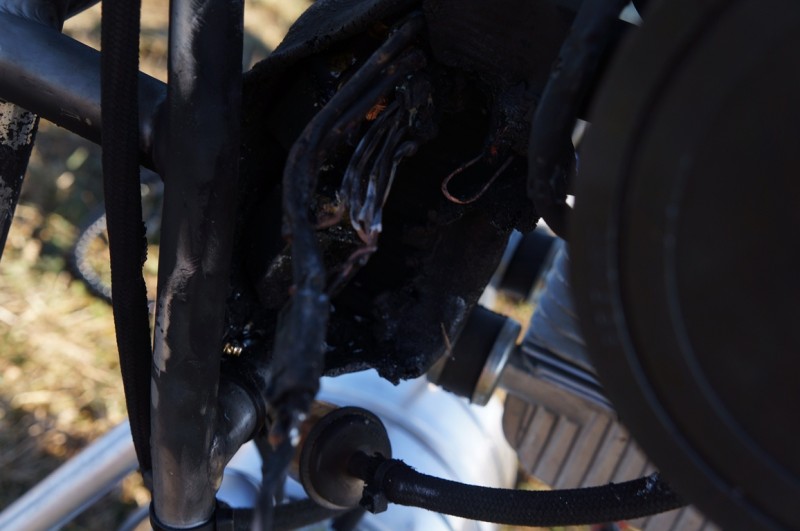

1. Lipo akumuliatorių naudojant BŪTINA atjungti krovimą. Aš to nepadariau, tiesiog keičiant akumuliatorių iš švino į LiPo nieko papildomai neatjunginėjau.

Incidento rezultatai:
[/url]
