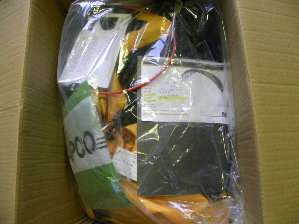

Vakar oro salygos neleido "prajodineti" naujojo Jovaro sparno-pazadejo ispudziais pasidalinti su visais.Progai psitaikius bus idomu palyginti su savuoju NRG.

Šeštadienį išbandžiau! Labai smagus sparnas
Tikiuosi, ne vien dėl to, kad senokai buvau skridęs aplamai. Kolkas tik 2 trumpi skrydžiai po 15-20 min. Vairavimas labai smagus. Greitai ir energingai reaguoja. Kaip kartingas
be jokių pamąstymų ir priešinimųsi. [youtube]https://www.youtube.com/watch?v=DSGHIZB ... e=youtu.be[/youtube]
